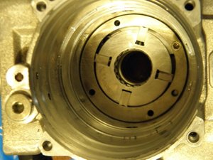

    Внутрикорпусное давление дает шиберный насос внутри ТНВД,а если механический износ,выработка в корпусе как на фото,то никакие нанотехнологии этому не помогут:umnik:
