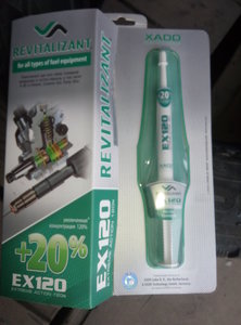

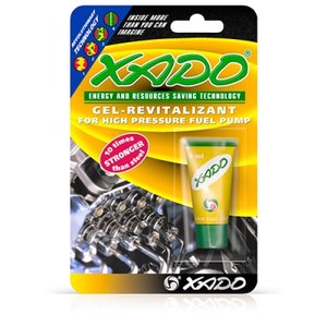

    не думаю, для начала 2 тюбика зеленого Хадо, для топливных систем, размениваешь в 1 литре горячего топлива и вливаешь в бак на заправке.

    А что скажешь про СУПРОТЕК для ТНВД?
  10. shuric84
    shuric84 Участник форума
    19 ноя 2012
    117
    A6/C5 2.5 TDI AKE
    Такой ХАДО надо?

    Должон работать но я лично не пробывал его
  12. quattrosens
    quattrosens Старожил
    21 сен 2010
    17.154
    Франция
    да он самый

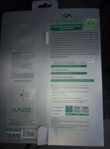

    Сегодня хотел купить ХАДО, а меня продавец предложил тоже ХАДО но типа более эффективное. Ты такое не про бывал??
  17. quattrosens
    21 сен 2010
    17.154
    Франция
    Это тоже можно !
