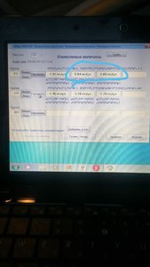

    Всем привет подскажите в чем может быть проблема. Автомобиль ауди Q7 4l 2007 г. в. дизель 3.0. 211л.с.
    Ехал по трассе вдруг при переключении акпп машина стала дёргаться, и сильно дымит черным дымом. Остановился открыл капот двигатель троит,температура в норме проверял elm. Проехал 800 км некуда было деваться, доехал до места. Масло на утро проверил, масло внорме. Двигатель запускать но сильно дымит.
    Проверил шнурком 13 группу, мне сказали что прогорела скорее всего прокладка между цилиндрами. Форсунки снимал, медные шайбы целые не прогорела.
    Подскажите пожалуйста кто знает что может быть?

    черный дым нехватка воздуха вот и копай заслонки патрубки турбина.......может вал пополам?

    ЭБУ констатирует отсутствие горения в обозначенных цилиндрах (потому попытался задрать подачу до максимумаего возможностей корректировки). Раз в соседних, то скорее всего прокладка ГБЦ между ними... но может быть и распредвал (обе причины диагностируются замером компрессии); ещё могли форсунки или насос навернуться (хотя врят-ли сразу обе) - можно форсунки местами менять, но это только если замер компрессии покает что всё Ок.
