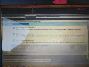

    Купил машину осенью с подтекающим маслом в двигателе, диагностика показала что нужно менять прокладки и некоторые уплотнительные кольца. Других проблем не было совсем никаких. Чек не горел, диагностика показала только одну ошибку в памяти, а именно - P1602 электропитание клеммы 30 слишком низкое напряжение. Машина летала, разгон ровный без рывков, двигатель работает идеально, заводится с пол пинка, каких либо шумов или лишних звуков не замечал. И в марте решил устранить течь масла. Купил прокладки св.колодцев, клап.крышки, впускного коллектора, под маслоотделитель, корпуса масляного фильтра, уплотнительные кольца клапанов изменения фаз газораспределения, под корпус масляного фильтра, теплообменника, передний и задний сальник коленвала, новые свечи.
    Итак после замены всего со снятием движка двигатель работает не ровно, (но нигде не течёт) как бы "семерить" или "шестерить" на прогретом двигателе, обороты 680-720, есть звук тарахтения как дизеля (но он не постоянный . На холодную обороты держит ровно, звуков лишних нет. Разгон по ощущениям стал в два раза медленнее, кажется есть рывки при разгоне немножко, очень вяло идёт разгон, примерно 15 сек до 100 км. Официалы говорят менять регуляторы фаз, все четыре и весь комплект цепей с натяжителями.

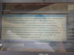

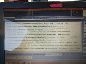

    Недавно начал иногда моргать чек, иногда и вовсе горит постоянно, но уходить после того как выключил двигатель и обратно завёл. Подключил одис и вижу пропуски на 5 и 6 цилиндре, заметил что пропуски есть только тогда когда машина прогрета и есть звук дизеления, и только на оборотах не выше 2000, выше - пропусков нет. Свечи (новые) и катушки менял местами, поставил все 4 клапана регулировки фаз с другой рабочей машины 2014 года (SQ7), номера совпадают. На свечах нагара нет, все свечи одинаковые на вид (хотя может из-за того что новые, пока ещё не успели загрязнеть). Езжу редко и только по городу. Пару раз давал тапку в пол и лил 98 бензин, думал может где то засорилось.

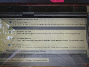

    Снимал только что, и заметил что появилась ещё одна новая ошибка - P0019 датчик положения распредвала или коленвала несоответствие сигналов.
