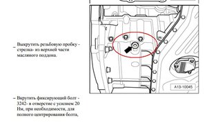

    где это находится - справа, слева, посередине?Делаем из ямы, места мало - как добраться?

    ориентир - датчик уровня и температуры масла (он справа на картинке) - пляшите от него, пробка должна быть рядом, сантимов 40 максимум

    Там действительно, не удобный доступ. Первый раз сложно найти и проблемно вкрутить. А потом как по маслу)

    ничего дополнительно снимать не надо?сантиметров 40-50 в сторону от датчика?

    снимать ничего не нужно,стоит она на алюминевом поддоне(к которому стальной прикручивается)эта пробка как раз практически над передним редуктором,она там одна,(на сколько помню под шестигранник на 8),откручивать ее оч не удобно...сам только отмываю руки от капиталочки 4.2)))

    в верхнем поддоне, над редуктором?

    да в верхнем поддоне...

    болты 50 каким моментом затягивать?крепление самого натяжителя также момент непонятен - ельза по этому поводу молчит...Подскажите, пожалуйста.
    Стопор нашли, спасибо за подсказки, работаем дальше

    делаешь преднатяг на фазорегуляторах затягиваешь эти болты моментом 40 затем 80 и доворот на 90градусов, болты новые ставь
