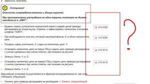

    помогите, плиз с инфой из эльзы, у меня самых нужных для меня фоток ни на русском ни на немецком не хочет показывать. Пока сложно без картинок понять все нюансы...

    Посмотреть вложение xsl=3.pdf
    Посмотреть вложение xsl=3.5.pdf
    Посмотреть вложение xsl=4.pdf
