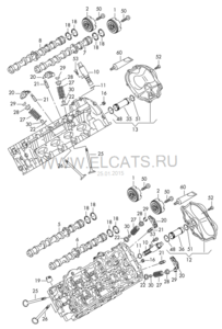

    Натяжители продаются вместе с прокладками. По Вашей картинке ещё 12 42-х болтов, 2 31-х ползуна. По картинке в приложении ещё 4 50-х болтов, колечки под номерами 48, 51 по 2 каждого. Прокладки впускного коллектора, если повредились при снятии, прокладки клапанных крышек по желанию.

    заказал 2 натяжителя - 079 109 218 R и 079 109 217 R плюс 2 успокоителя 079 109 470. С болтиками и колечками думаю решим по месту, после разбора.
