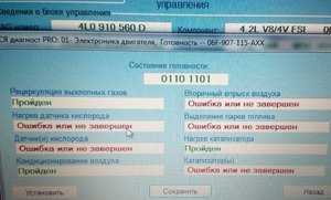

    IMG_20190327_203031.jpg О чем это говорит?
  7. g01dt00th
    g01dt00th Живу я здесь
    24 ноя 2013
    4.689
    A6C6 AR 4.2fsi '06
    О том, что надо сделать выработку кода готовности

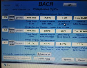

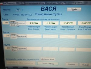

    IMG_20210403_220528.jpg Добрый вечер, подскажите год назад в четвертом окошке 93 гр было значение 4 теперь 5, это плохо или пока еще нормально? Спасибо!
  9. Dyglas
    Dyglas Участник форума
    8 апр 2018
    109
    Смоленская обл.
    Q7 4L 4.2FSI 2007г.
    IMG_20210404_132855.jpg эти данные на холодном двигателе
  10. ВАДИМ64
    ВАДИМ64 Участник форума
    9 апр 2009
    460
    Q7 4.2фси 2006г.
    По моему субъективному мнению, т.е. мнению непрофессионала, по 93 группе все нормально, а по показаниям 032 группы где-то подсос воздуха на холостых конкретный. Для сравнения- у меня показания в этой группе в окнах 1 и 3 варьируются в пределах от -0,5 до 0,4%.

  12. ВАДИМ64
    9 апр 2009
    460
    Q7 4.2фси 2006г.
    Не за что. Ищите утечку.

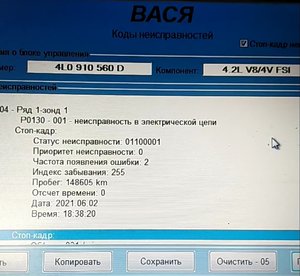

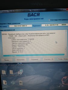

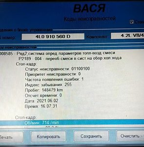

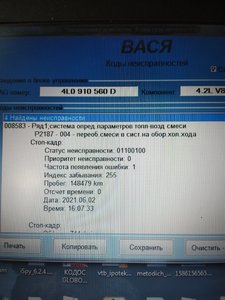

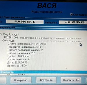

    Всем добрый день! Выручайте, на холостых, на горячую стал колбасить двигатель, такое ощущение, что троит. Утром заводил работал нормально. Выскочи ошибки IMG_20210603_143219.jpg
  14. Dyglas
    8 апр 2018
    109
    Смоленская обл.
    Q7 4L 4.2FSI 2007г.
    Всем добрый день! Выручайте, на холостых, на горячую стал колбасить двигатель, такое ощущение, что троит. Утром заводил работал нормально. Выскочи ошибки Посмотреть вложение 859602

  17. фанат
    фанат Живу я здесь
    20 окт 2009
    2.799
    огонь
    лямда зонт меняй с 1 по 4 цилиндр
    Dyglas нравится это.

    Как понять из кода ошибки какой лямда умер, тот который перед катализатором или тот, что после стоит? Подскажите пожалуйста! Спасибо!
  20. Сергей на Q7
    Сергей на Q7 Живу я здесь
    20 июл 2014
    1.045
    Q7 4,2 FSI 07EX
    Перед катализатором.
