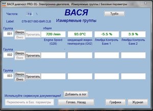

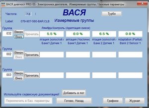

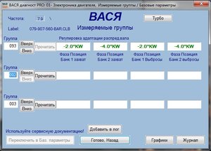

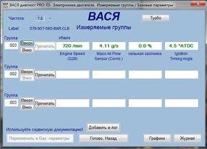

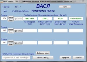

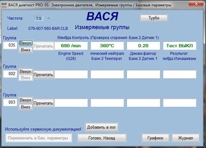

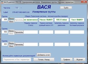

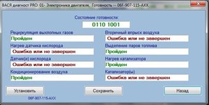

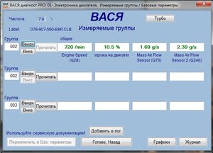

    ну смотрите тогда уж сразу все, условия Тож > 90, все электро потребители (свет, климат, mmi, подогревы) выключены, ХХ, группы 1/2/3/8/32/34/35/93, заодно readiness
    и выкладывайте сюда лог.
    ЗЫ в 32 не должно быть нулей, и а 34/3 и 35/3 должно быть больше 0,9

    Прогреть до 80+, двигатель - базовые установки - группа 200 - сесть удобно, зажать газ в пол до упора и тормоз двумя ногами - вкл - ждать пока счетчик дойдет до нуля или выдаст ошибку, ксли выдаст - ошибку сюда, если не выдаст - покататься пару дней, потом 32/34/35 сюда.
    Зы нельзя на 4.2 просто так стирать ошибки любые из блока двигла и не вырабатывать потом код готовности

    А о чем эти картинки ?
  14. Dyglas
    Dyglas Участник форума
    8 апр 2018
    109
    Смоленская обл.
    Q7 4L 4.2FSI 2007г.
    Я сам не знаю, поэтому и выложил чтоб расшифровали, те кто разбирается.

    По этим картинкам, что можете сказать?

    Думаешь кому то интересно этим заниматься ? Что беспокоит по машине ?

  18. g01dt00th
    g01dt00th Живу я здесь
    24 ноя 2013
    4.689
    A6C6 AR 4.2fsi '06
    что ЛЗ регулирование по сути не работает, накопленной коррекции под нагрузкой нет, поэтому невозможно понять форсунки ли ссут или тнвд травят в обратку. Сделайте то, что я написал, что ЛЗ регулирование включилось и только после этого появится ответ про Ваши форсунки
