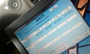

    Мужики, посмотрите на мои значения в 93 гр. Они нормальные? Не требуется замена цепей, вроде в этой группе указавалось в этой теме, что смотреть надо, если я правильно понял. Спасибо!!!!

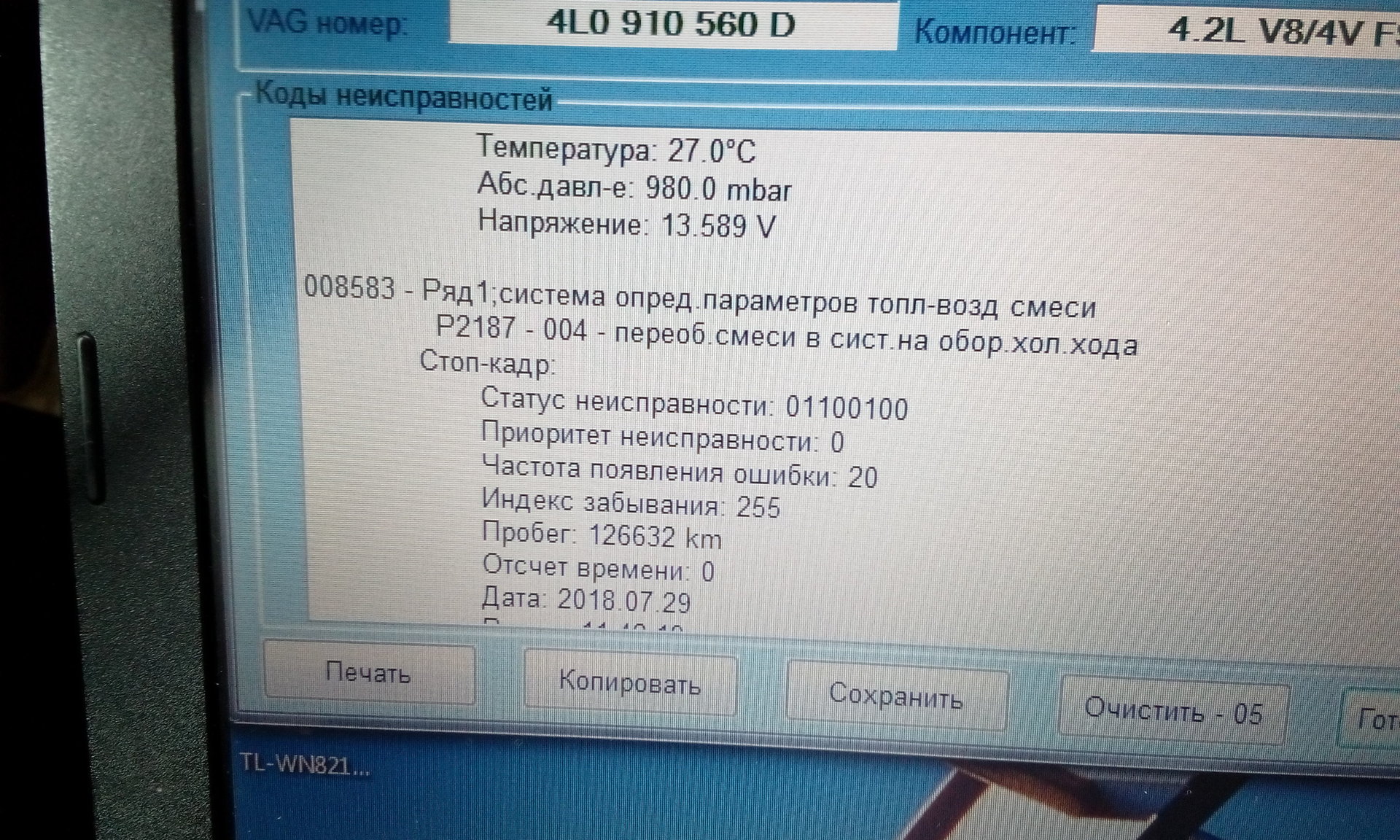

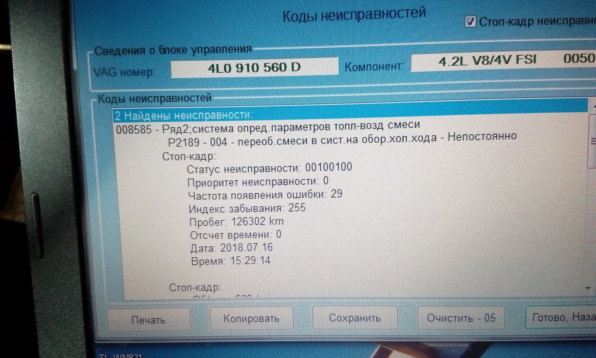

    Прокомментируйте пожалуйста вот эти ошибки, если не трудно, в моем "селе" нет специалистов по этим авто. Спасибо!

    daneli мастер
    4 мар 2008
    7.824
    2х2,7бт на пневме
    Измерения бы еще 01группы двс на хх, мотор горячий. А так навскидку либо неучтенный подсос воздуха, либо вусмерть забитые форсунки

    А может эта ошибка выскочить из-за того, что отсоединяли клему от ДМРВ?
