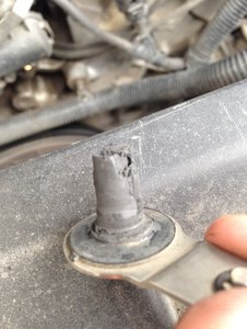

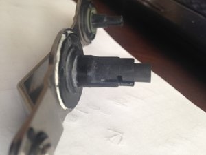

    всем привет. прошу помочь: кто нибудь подскажите как это должно крепится? (пред история такова: неровно работает двс. загорается epc) то есть верхнее соединение выпадает и происходит подсос и все вытекающие..... Да год назад снимали коллектор(возможно мастер не разъединил эти тяги а выдергнул обе в раз) фото ниже

    #356 evgen77, 31 мар 2016
    входит в пазы...правильное положение вроде выставил
    да нижняя держится а вот верхняя на сантим вылазит
    что на ней должно быть...так ли она в целостности
      118,1 КБ
      142
  17. Galeley
    Galeley Участник форума
    6 сен 2014
    453
    4.2 Q7 2007 г.
    Она у тебя стерлась под конус, вот и вылазит. На сколько я помню там внутрь заходит вал с защелкой, посмотри в отверстие на коллекторе, вал цел.

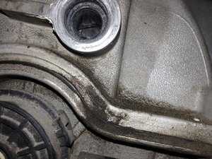

    так не пойму что там такое(похоже на трубку в акурат с диаметром самого отверстия на выходе

    думаю снимать коллектр....

    Снять то не сложно, а вот половинить его придется, это еще та задача. При установке нужны будут две новые прокладки коллектора, лучше запастись сразу и герметик для сращивания половинок.
