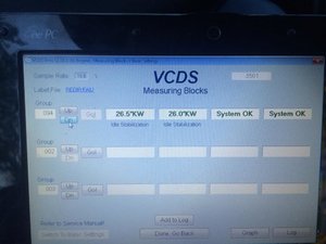

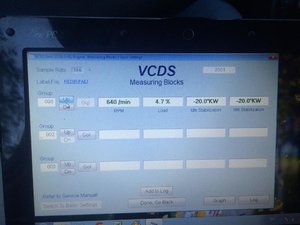

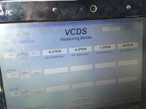

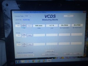

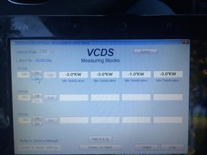

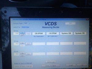

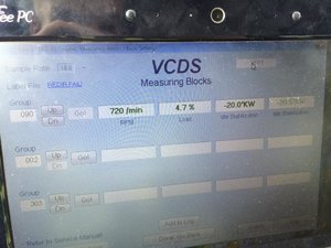

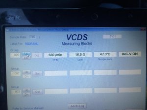

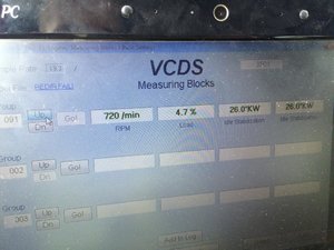

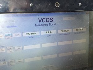

    Парни помогите троит
    Двигатель 4,2 BAR пробег 147000.началось так двиг затроил на горячую на ходу. подключил шнкрок показывал пропуски и ошибку по распредвалу P0014-004. Для диагонстики поменяли клапана с одной головы на другую, предварительно протерев клапана . при запуске ошибка ушла и двигатель заработал ровно. поездил недельку началось тоже самое. пришел новый клапан, поменял, ошибка ушла. проездил два дня и снова тоже самое только теперь ошибка Р0011-004. но она какая то плавающая, ехал нормально на светофоре порезче остановился и все затрясло, когда ехал до дома чувствовалось что она то она едит то не едит. если с холостых плавно на газ жать дергается потом чуть посильнее надавить на газ и она едит как ни вчем не бывало. Ошибки сохранил в файл. стер все, и она работает ровно ошибки не показывает. после этого пока на ней не ездил. Езжу на ведре "Кашкай".И еще когда меняли клапана местами подключали ВАСЮ и он писал ошибку Р0017, а мой VCDS писал Р0014-004.
    По цепям, цепи не брякали.
    работал тихо ровно.
    Помогите не знаю уже что делать.Один диагност приговаривает Фазик на валу заклинило. но если его менять то тогда проще все поменять и цепи и натяжители, все равно двиг снимать.
    • Log-WAUZZZ4L17D055806-147540km-91677mi.txt
      43,9 КБ
      114

  7. Speedy086
    Speedy086 Новичок
    24 янв 2014
    9
    Q7 4.2 FSI 2006г.
    фото с пердыдущего в один день остальные на след день

    A6C6 AR 4.2fsi '06
    выдам имхо, что критичные значения в 93 группе +/- 6, если больше - заниматься цепями.
