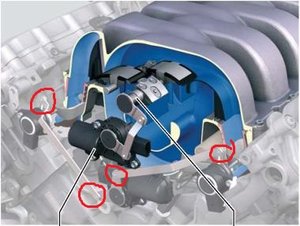

    для начала проверить соединения тяг заслонок коллектора
    для продолжения проверить проводку к потенциометрам заслонок и к сервомоторам

    я проводил тест исполнительных механизмов все гуд, или именно разобрать и фактически проверить? верхний привод поворачивается, когда даешь газ, а нижние вообще не двигаются, мне сказали что они срабатывают только после 5 тыс. оборотов а на ХХ можно только до 4-х поднять поэтому никак не проверить.
    И разве может быть связано проблема с заслонками и пропуски в 1 и 5 цилиндре только?

    Боковые поворачиваются на около 4-х тыщах, по крайней мере у меня. Делать тест исполнителей и смотреть внимательно какие не поворачиваются. Пропуски по логу у вас только в 5-м цилиндре. На мой взгляд это две отдельные проблемы (за исключением варианта развалившейся вехней заслонки и закупорившей продувку в 5-й цилиндр, но это только со снятием коллектора можно понять, или эндоскоп внутрь коллектора). Поэтому и проверять их надо отдельно друг от друга.

    Перед тем как лезть в проводку - проверь сначала в тесте исполнителей, поворачиваются они или нет, если поворачиваются, тогда для начала надо будет сделать адаптацию заслонок коллектора (хз как это делается в VCDS, но в VAS-PC или ODIS - есть такой пункт в ведомых функциях), вот если не пройдет адаптацию - тогда уже лезть в проводку и сами потенциометры.

    не вращаются они при тесте, верхняя двигается а нижние нет, но по нижним пишет тест пройден, все ОК

    а он всегда пишет, что тест пройдет, если только ошибки нет, а нижние вращаться должны. Проверь, что разъем нормально одет на нижний сервопривод.

    проверил я нижние приводы, оказалось сломана защелка разъема на привод и был плохой контакт, заказал разъем 200 рублей))) а верхний привод, как я понял или подмыкает или заедает, на педаль газа реагирует еле-еле, глушу машину, дотрагиваюсь до планки он сразу изменяет положение((( на выходных сниму и попробую почистить и смазать! а по 5 цилиндру это разъем что на катушку идет, заказал цена вопроса 480 рублей,ждать только неделю, поменяю отпишусь

    стопорные кольца не потеряй, которыми оси фиксируются
    ЗЫ если ось верхней заслонки от руки будет тяжело поворачиваться, придется снимать коллектор (сразу купи новые болты крепления, их там 10шт), разбирать его и вычищать изнутри, заодно впускные окна обеих гбц почистишь (потребуется спец ключ для проворачивания колена)

    все впорядке с впускным, в сервисе суки планку в другую сторону на приводе поставили(((( ремонт занял пять минут, планку перевернул и все! по впускному ошибки пропали, а по 5 цилиндру осталось, всетаки ты прав был , ошибки не связаны между собой
