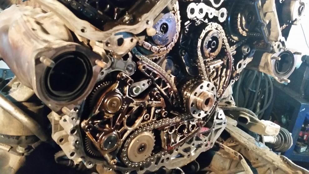

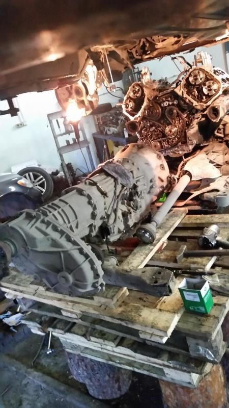

    В общем щас стоит на замене всех цепей, натяжителей, успокоителей и т.д. + ко всему катам хана пришло, буду вырезать.

    сфоткать не получится уже, сбор произошел, так же по вытяжке цепей уже врятли отвечу. Там момент был такой, что башмаки стали рассыпаться и при каждом вскрытии поддона были их куски. Плюс ко всему левый натяжитель заклинило и он застопорился в максимально разжатом состоянии, отчего цепь даже "проела" внутренний корпус двигателя.

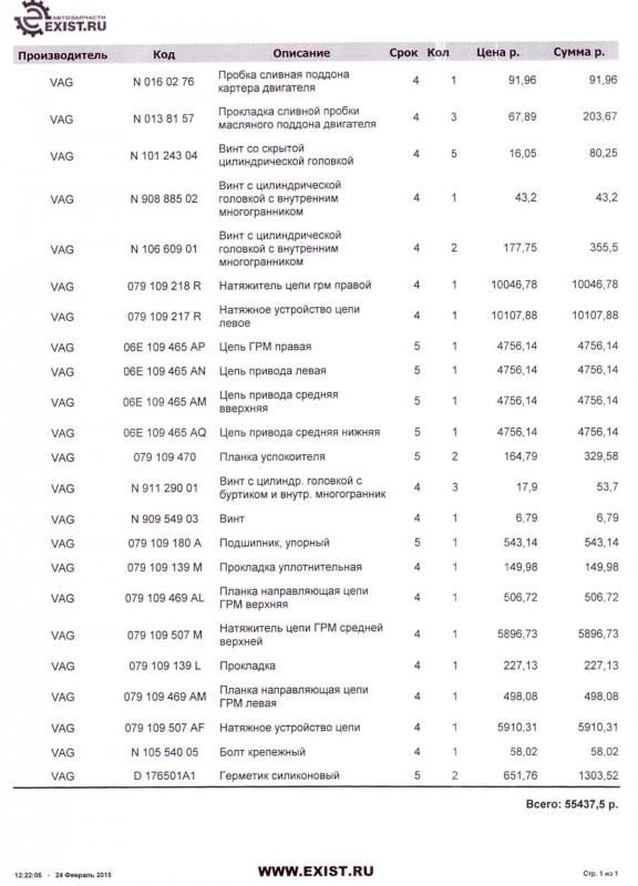

    А симптомы какие были к замене цепей? За список запчастей спасибо! Подорожали они существенно с ростом валюты....
  12. PipLnv
    PipLnv Новичок
    1 сен 2014
    11
    Q7 4.2 BAR 2006г.
    Подорожали не хило, согласен. Это по 3-ему опту экзиста.
    Но все таки нашел вариант все вышло в 46. Но к ним еще пришлось добавить сальник коренного, сальник гидротрансформатора и еще 5 видов резинок, которые при съеме развалились, то ли от старости, то ли от перегрева прошлыми хозяевами.
    Симптомы я в первом своем посте описал в этой теме, чуть выше.
