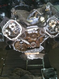

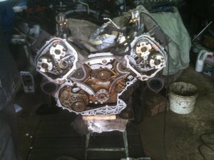

    Купил все, натяжители, успокоители, цепи. Сейчас такая стадия - см. фото.Куплены цепи оригинал, старые физически больше немного
    Сами натяжители каким моментом прикручивать?эльза молчит...
    По звездочкам с моментом тоже не пойму, ткните носом плиз

    у меня эльза не хочет картинки показывать, все данные есть, но болты 1,2 etc сложно без картинок понять какие тянуть каким моментом.Вместо картинок - крестики...Помогите, плиз с моментом крепления самого натяжителя, в прикрепленных pdf файлах этого точно нет

    Убил весь вечер на переустановку эльзы - помогло, картинки появились, всю базу собрал, но в этот пост лезть архив не хочет,а по-одному долго кидать...Недостаток информации разрешил
