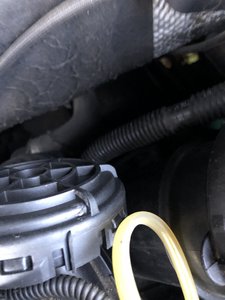

    Добрый всем день!..купил я Ауди а6 с6 3.2...проездил 2000 и появился какой то звук сзади мотора,подскажите пожалуйста кто знает...
  16. LexaSidorov
    LexaSidorov Новичок
    20 окт 2021
    24
    Какое то посвистывание,на холодную когда заводишь ещё сильнее свистит
  17. LexaSidorov
    LexaSidorov Новичок
    20 окт 2021
    24
    Жаль что видео не воспроизводится....
  18. LexaSidorov
    LexaSidorov Новичок
    20 окт 2021
    24
    С правой стороны сзади мотора
  19. daneli
    daneli мастер
    4 мар 2008
    7.824
    2х2,7бт на пневме
    По фотке звук конечно сложно услышать)), но если свистит, то это драная мембрана редукционного клапана вкг, что на фото. Ещё смесь должна быть сильно обеднённой.

    24
    Ездил снял ошибки,вылезло 5 штук...и одна из них (бедная смесь)..ты прав
