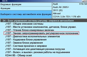

    Заходил туда, смотрел в каналы 24, 25, было написано зеленым про накачку - но не стал качать. То есть скорее всего дало бы накачать.
    У машины перед вроде сам поднялся.
    Но вот адаптацию теперь как делать. В четверг подкинут VAS PC, есть инфа, как через него адаптировать?

    в ведомых функциях, обмер осей называется (в одисе по крайней мере так называется)

    Спасибо! Все понятно сразу!:up:

    Кажись оно
