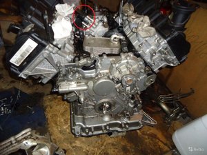

    Сам проверь сначала.В фильтре можешь и не увидеть.Сними клапан давления и посмотри в насосе,если стружка есть, увидишь.

    У ТС ДВС другой (11г.в)-это не CASA! ТНВД стоит в другом месте

    на фото другой мотор! не вводите в заблуждение!

    совершенно правильно, но мысль правильная?

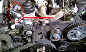

    Пардонс!Клапан снял?Посмотрел?
