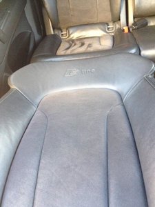

    друзья - у кого 5 мест и катаються помогите проверить одну штуку ????!!!!
    если откатить задний ряд на самый зад и переднее сиденье уложить вниз при снятом подголовнике - оно ляжет вровень или нет ???
    давно вопрос мучает ((

  7. ЕвгенийSpb
    ЕвгенийSpb Живу я здесь
    17 июл 2013
    1.645
    Audi q7 3.0tdi 2006 Audi q7 4.2tdi 2008
    у меня катаються и пробовал складывается но мне мешал подголовник!а он вообще снимается?пробовал не получалось!

  10. ЕвгенийSpb
    17 июл 2013
    1.645
    Все вытащил его!)

  12. Applei
    Applei Завсегдатай
    22 май 2012
    852
    Audi Q7 3.0TDI
    Как-то так))
  13. maxjpoll
    maxjpoll Живу я здесь
    27 янв 2012
    2.597
    q7 v12
    В сбоку можно фото если не трудно ???
    Но по ходу это то что я имел ввиду, и чего мне так не хватало )))
