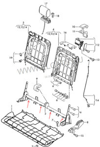

    Кстати, по картинкам никак не увижу где там на 3ем ряду крепления ISOFIX - нет возможности их сфоткать ? Просто шоб знать они разные или на всех есть ... На 2ом ряду отдельной опцией заказывал - кто бы мог подумать, что и спереди еще надо будет ...
  2. NightWatcher
    NightWatcher Участник форума
    18 окт 2013
    403
    Q7 4,2 TDI 11 г.
    ISOFIX есть на всех 3-х рядах, не переживайте. Вот он, на картинке красными стрелочками обозначен. Сфоткать не раньше пятницы смогу.

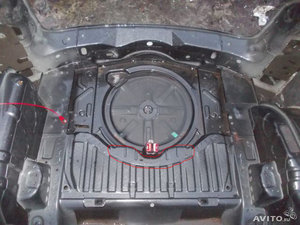

    Кстати, сразу проверьте, есть ли у Вас вот такой кронштейн, к которому замки ремней безопасности 3-го ряда крепятся.

  5. NightWatcher
    18 окт 2013
    403
    Q7 4,2 TDI 11 г.
    Лучше перестраховаться и проверить. На 5-ти местных этой консоли может и не быть, она отдельно к кузову крепится.

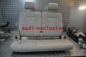

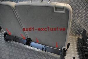

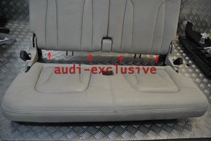

    Вот, нашел несколько чужих картинок, на которых ISOFIX слегка виднеется.

    Нету:nod:, кронштейн стоит копейки, у меня покрашеный лежит, ждёт установки

    А как его к кузову крепить в "домашних условиях" выяснил?
  8. vadik2112
    vadik2112 Старожил
    7 мар 2008
    7.174
    3.0TDI and 3.0д
    Он в штате приварен?
    Я думаю на большие клёпки.
