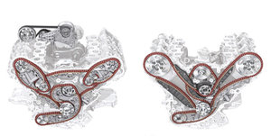

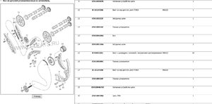

    разобрался немного в документации по CRCA
    по изображениям:
    двигатель crca справа
    судя по описанию механизмов натяжителя всего 2, а именно 9 и 19, оба были в процессе выпуска заменены на усовершенствованные.
    19 номер 059 109 467 AJ был заменен на 059 109 467 AL (в 2013 году)
    9 номер 059 109 507 K был заменен на 059 109 507 R (в 2014 ? году)
    19 номер у меня последний, а вот с 9 вопрос.
    кто доподлинно знает виновника треска на старте? и что дилер менял на усовершенствованный натяжитель?
    да, кстати, у кого двигатель crca и есть vag-com- можете посмотреть в двигателе - новые измерения - 40 группа. считается, что этот показатель характеризует цепь и натяжитель. если не сложно - выкладывайте свои значения. кстати, может кто знает какое предельное значение после которого возникает ошибка.
    если треск из-за натяжителя, то чтобы его поменять нужно снимать коробку как минимум, чтобы получить доступ к крышке, которая закрывает цепи. вопрос - нужно ли при этом снимать двигатель - не знаю.
