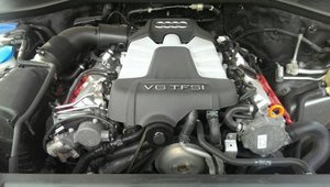

    По поводу маркировки двигателя. Данные с ПТС. Я не разбираюсь в ньюансах. 333 лошади. Диллерская.
    Резвость отличная. Пересел с туарега 3.6 , 2012 год, 280 лс американец. Ездил на нем год. С места не хуже. Особо не стартую ни с кем)) А на скорости заметно мощнее. Если на 180 нажать на газульку уходит гораздо лучше чем туарег. Расход бензина 95 Газпром - трасса 12 л/100 км, при скорости до 140. Город до 14-15. Масло (Castrol 5-30) за 7000 км литр съела. Двигатель очень тихий - шепчет. Пробег 85000. О траблах не знаю - 7000 км проехал примерно. Что такое рутс?
    В целом Машина очень нравится. До этого была Q7, 2008, 3.6 , тоже нравилась. Но эта поинтереснее.

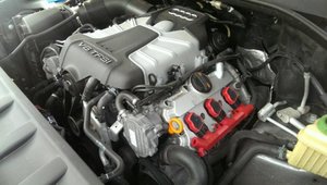

    Спасибо за информацию.
    Рутс (Roots) - механический турбонагнетатель. Визуально можно понять, если посмотреть под капот, перед движком. У движка будет 2 ремня - один перед другим либо под верхним декоративным кожухом стоит большая "блямба" сверху развала цилиндров...

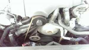

    Спасибо за фото.
    Да, он самый. На последнем фото виден отдельный привод для нагнетателя.
