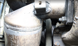

    добрый вечер !

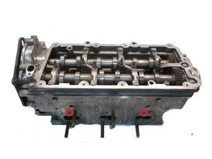

    в салон попадают картерные газы!, в евро авто проблему не нашли, а когда подняли авто то обнаружили, что в месте стыка гбц и коллектора там травит, решили снять коллектор и заменить прокладку, разобрали а она оказалось целой но в той же плоскости на гбц есть еще отверстия которые прокладкой не герметизируются!
    Вопрос что это за отверстия и может ли с них травить газы?
    audi a6 c6 2005 год, двигатель 2.7 tdi
    зарание спасибо!

    Скорее всего отвод газов из под форсунки, наверно прогорели уплотнения под форсунками, там медные шайбы стоят

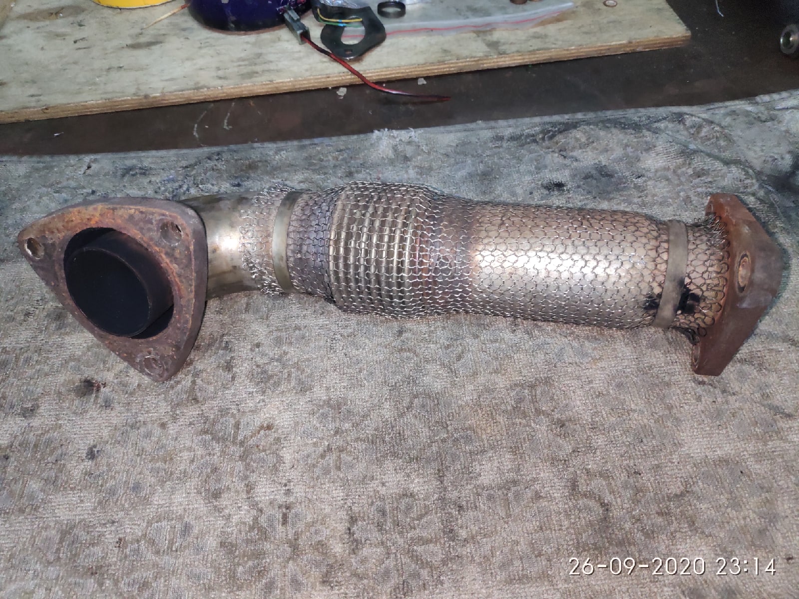

    если дело окажется не в форсунках, то осмотри компенсаторы

    Отверстия эти для отвода прорывающихся газов при потере герметичности медной шайбы, которая устанавливается в колодец форсунки, т.е. под форсунку.
    Когда шайба теряет герметичность, её становится очень хорошо слышно. Примерно, как если бы была не закручена свеча накаливания.
    Тут правильно подсказывают, смотри все гибкие соединения на выпускном тракте.

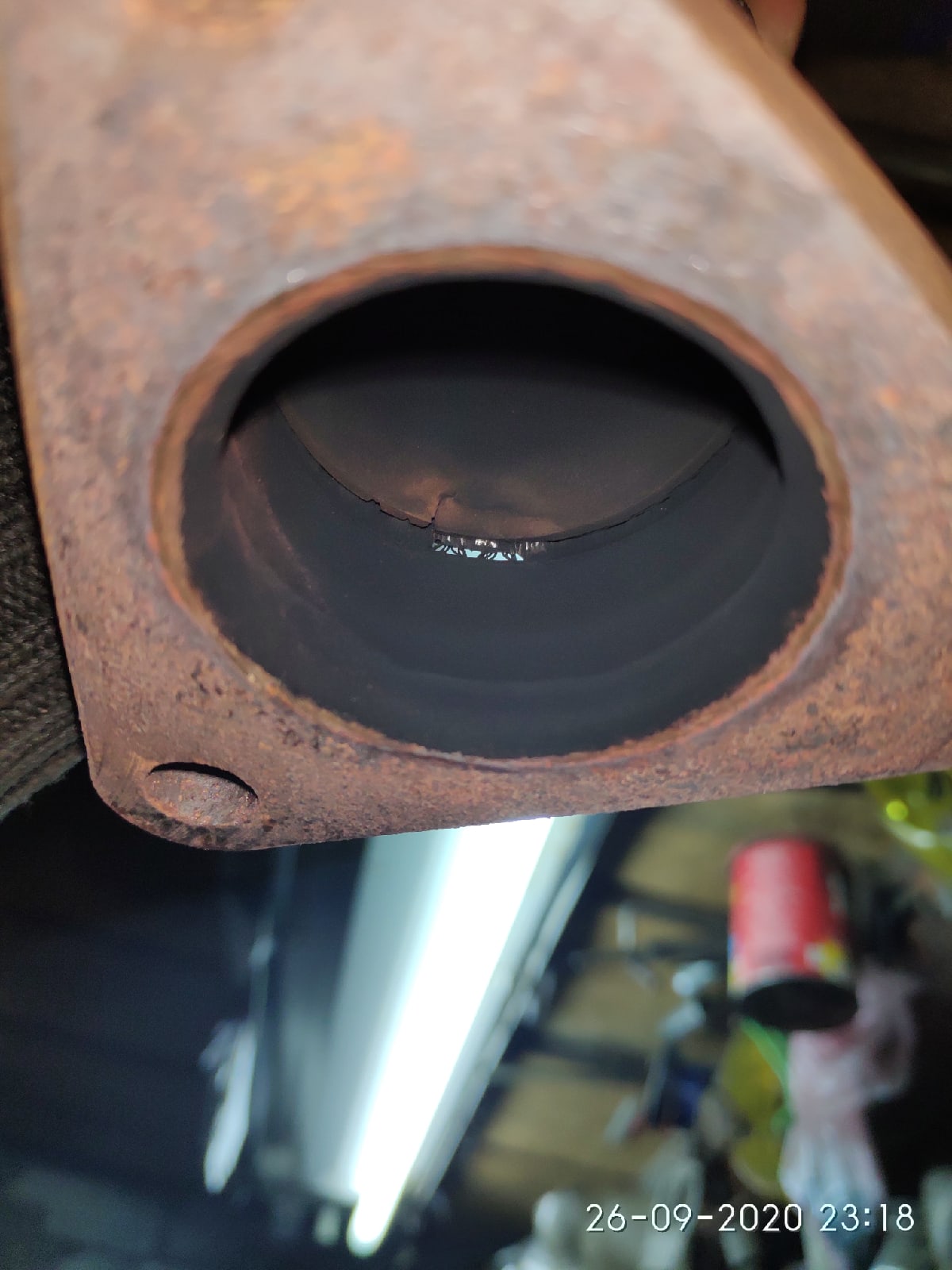

    У меня, например, трещина на предкате сразу за турбиной.
    Но это на 2.5TDi V6.
    А если прорыв газов под шайбу, то его трудно будет на услышать.
