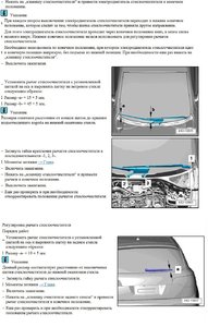

    Нужно правильно выставить поводки дворников, тогда будут и до края стекла доходить, и под капот почти полностью прятаться. См. приложение.

    я читал эту схему, но не могу понять в каком положении ставить поводки. После нижего положения и выключения зажигания они приподнимаются немного.

    Я об этом не подумал. Я летом делал, а сейчас зима. Действительно, при низкой температуре (точно не знаю, по моим наблюдениям - ниже +3-5 С) дворники после выключения зажигания приподнимаются в зону обдува лобового стекла. Не знаю, можно ли это как-то отключить. Получается, в теплом боксе зимой нужно поводки выставлять, либо зажигание не выключать. Иначе правильно не отрегулируются.

    Это из-за неправильной установки поводков. Я полтора года назад трапецию ремонтировал - то же самое было. Водительский до стекла очень далеко не доходил. После нескольких попыток переустановки стало нормально, но под капот неглубоко убирались. Этим летом купил новые поводки, т.к. старые облезли местами, а пассажирский перестал прижимать нормально. Отрегулировал по инструкции - водительский до стекла совсем немного не доходит, а в нижнем положении почти полностью под капот уходят. А если неправильно отрегулировать - амплитуда их хода меньше становится.
