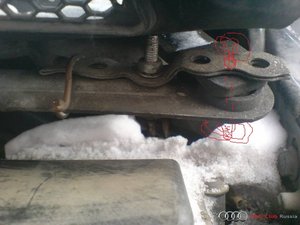

    Снимаем трапецию ! Это не сложно! Там где соскакивает тяга с шарика сверлим отверстие по центру шарика диаметром 4мм. на сквозь! Ставим болт D 4мм. а с низу где тяга одевается на шарик ставим второпластовуую шайбочку диаметром чтобы тяга не вылетала и перед гайкой металлическую шайбочку, потом затягиваем гайку до упора обязательно! Проверяем чтобы тяга была не зажата! Гайка лучше с пластиком самоконтрящая! Трапецию предворительно перебрать и смазать!особенно валы во втулках! Проверить состояние остальных тяг в шарнирах! по необходимости сделать и их на веке!

    Так "ЭТО" сделал в поле. Железку нашёл в канаве. И под проливным дождём.

    Я понимаю! Молодец вышел из положения! А я написал как сделать самому в гараже! качественно!:thumbup:
