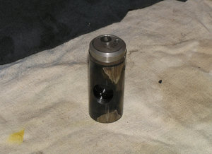

    Я когда разбирал тоже сделал селфи со своим поршнем. Работает отлично по сей день. Не мешает ему потертость. Поршень опережения.jpg

    Колодец шлифовал?

    Колодец был чист, но для спокойствия "протёр" шкуркой 2000, на ней ничего не осталось.

    У меня, явно виден наклеп.

    Ну как объяснить - растертый/втертый в стенку цилиндра чужеродный метал. А фотки тяжело сделать просто фотиком, там как то подсветить надо, но бликует и мелко все. Вобщем, не видно на фотках толком.

    Тое это материал поршня втёрт в стенку цилиндра грубо говоря. Там есть конечно маленькие потертости на цилиндре совсем почти невидимые

    Да. И еще обрати внимание на место, где поводок кулачковой обоймы ходит (вырез/окно). Кромку этого окна смотри, нет ли там чего, что мешать может движению поршня.

    Вот в форме этого выреза и кроется недостаток (выдаю секрет). Есть там уступчик в кромке, в котором и задерживается стружка после шиберного насоса и пока она не измельчится движением поршня деться ей некуда. Я сделал там фаску (тупо обошел надфилем), теперь посторонний мусор там не задерживается, смывается топливом. Не должно быть там "укромных" мест, т.к. это нижняя точка насоса. Алюминиевые опилки должны смываться в топливный бак. Я думаю, что "перламутр" на дне топливного бака все видели.

    а я закругляю(снимаю фаску) с острой кромки обоймы, в том самом месте где у всех натирает поршень.
