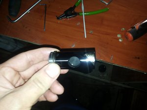

    Разобрал тнвд и вот какая штука

    Я полагаю из-за этого ошибка по опережению и машина не заводилась
  20. sl1220
    sl1220 Старожил
    15 сен 2011
    8.254
    A6/C5 2.5 AKE 01г.
    Сам поршень несложно шлифануть, Сложнее с колодцем (куда поршень входит). Приглядись, на стенках будет наклеп. Это и мешает двигаться. То, что не осело на стенке колодца, попадает дальше - известный жиклер и т.д.
