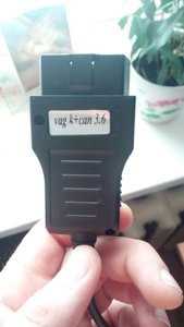

    Еще есть вот такой,но на него программы нет
  2. ser_gr72
    ser_gr72 Старожил
    23 окт 2006
    28.062
    китайский? который работает только под своей программой?

    шнур китайский,не мой,знакомого,программы нет,не знаю где.

    Привет всем. Что то не могу поставить командер этот. Можно считать пин через eeprom? Есть разница или нет? Эта установилась.
  15. quattrosens
    quattrosens Старожил
    21 сен 2010
    17.156
    Франция
    Нужен Windows XP или Windows 7 32бита

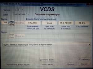

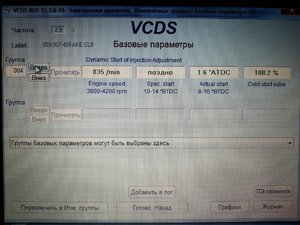

    Вот такой угол получился при установке насоса
  19. ser_gr72
    ser_gr72 Старожил
    23 окт 2006
    28.062
    супер
    Василий505 нравится это.

    Сам в шоке, думал выставлять придется)))
