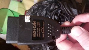

    Привет всем. Короче, насос починили, мозги поменяли с датчиками и плунжерной парой. Теперь надо привязать насрс к машине,официалов у нас нет,логин мотора я знаю, как быть?

    Да я понял,просто у меня только Вася есть,а второй проги нет,но есть логин мотора,если это то что нужно то буду делать сам,если это не то то поеду в сервис,но мне кажется жто одно и то же

    Если есть логин приборки, то вторая прога не нужна.
    Озвучь логин !?
    ЗЫ
    Вторая прога Коммандер ищется в инете за 30 сек, в гугале, да и в той теме есть аттач на прогу !

    Логин мотора(как написано) 35361. А шнурок от Васи подойдет на неё?

    это логин для входа в адаптацию мотора, а нужен логин иммо приборки

    Значит нужна вторая прога?

    ДАААААААААААААААА ! Нужна
    тебе инструкцию дали, на пальцах фотоотчет, читай и повторяй:evil_wife:
    Шнурок подойдет ! Там тоже об этом написано ! :unhappy:

    если это простой KKL, например 409-й
    шнур какой у тебя?
