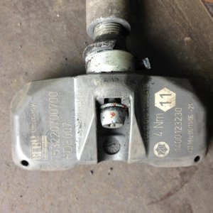

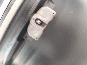

    Нужна помощь!!! "TPMS" после смены датчиков???
    Здравствуйте всем.
    Приключилась наверно проблемка?
    Стояли датчики на колесах вот такие как на фото - 1
    При смене климата - поставил другие колеса соответвенно с другими датчиками. Оригинал Ауди - номер 4F0-907-275B Это эти поставил!!!
    Система видит их - опознает отражает давление/температуру. НО!!! - внезапно минут 10 -15 просто уходит в ошибку резко. на мониторе MMI отображает 4 зеленые линии без замеров.
    На панели приборов горит " TPMS " - Tyre pressure! System malfunction.
    Подскажите пожалуйста что может такое внезапно нахлынуть ! ведь работают же 10 - 15 минут а то и 20 ...
    P/s/ смену колеса делал - перезагружается и снова по истечении времени появляется ошибка...
    Всем спасибо за совет - помощь.!!!
    1 Фото датчиков которые уже стояли все лето и ошибок не было.
    2 - е фото то что сейчас поставил.

    Прочитать ошибку VAG-COMом. У меня на летней резине стоят 4F0907275B, на зимнюю покупал у форумчанина 7РР907275F все отлично работает. По твоему фото не могу разглядеть номера.:confused:

    Q7 4,2L FSI 2006
    Номер второго записан в посте. а первый с которыми все работает. там вообще номера нет ... почему то ... другие какие то номера
    так что интересно... летние колеса - обратно ставлю - работают))))
  18. alpine42
    alpine42 Участник форума
    5 мар 2014
    280
    Q7 4,2L FSI 2006
    4F0-907-275B вот!!! это номер датчиков которые сейчас поставил и не хотят - "совокупляться" с системой

    На фотке датчик 2006 года, обычно столько не живут!!!
