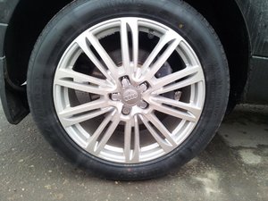

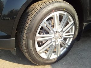

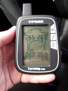

    Как и обещал, рассказываю об установке TPMS-датчиков. В первоначальном варианте была идея установки внутренних TPMS-датчиков фирмы CARAX. Отказался от установки внутренних датчиков по причине некоторых отзывов на тему быстрого износа батареи (норма 7 лет,по факту - 1 или 1,5 года, без возможности смены батареи), т. е., после того, как заканчивается ресурс, заложенный производителем - необходимо покупать новый комплект датчиков. Стоимость внутренних датчиков - 11 000 рублей, плюс затраты на установку. Стоимость внешних датчиков - 7 000 рублей. Из положительных моментов:возможность смены элемента питания, самостоятельная установка. Набор описывать не буду, на сайте производителя есть фотографии. Хочу только отметить качественное исполнение товара (упаковка, монитор,датчики,комплектация). Установка заняла очень немного времени, прикрутил датчики. Смотрятся практически незаметно, раньше думал, что будут сильно бросаться в глаза. Оказалось зря волновался:)

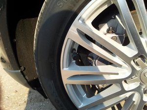

    Вот так примерно это все дело смотрится.Все 4 датчика устанавливаются минут за 10 примерно.

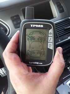

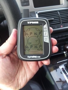

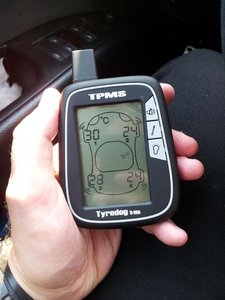

    Качнул колеса компрессором до 2,4 каждое. Установил датчики,поставил верхние (2,8 бар) и нижние (2,2 бар) значения давления и температуры (70 С). спрятал монитор в подлокотник и поехал. Прошло минут 15-20, выехал на ТТК, слышу под правым локтем писк. Кстати, если музыку делать не сильно громкую, то звуковые сигналы монитора слышны достаточно четко. Включил аварийку, остановился, достал монитор и вижу следующую картинку.

    На следующее утро, на "холодную" отрегулировал давление до уровня 2,3 бар. Пришлось снимать датчики и раскручивать секретку. По времени снятие, спуск давления (использую манометр Беркут с дефлятором,очень удобная штука) занял примерно 15-20 минут. Посмотрел результат через какое-то время.

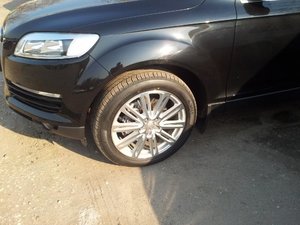

    Итог. По моему мнению вещь нужная и необходимая в хозяйстве. Но лучше, конечно, когда она идет в родной комплектации с авто. Оригинал устанавливать от 50 000 рублей минимум. Цена кусается. А вот внешние - очень даже хороший товар-заменитель. На зимний период устанавливать однозначно внешние датчики не буду. Может быть у кого-нибудь и получится на морозе выкрутить маленький болт секретки, но только не у меня:). На зиму, риску поставить внутренние датчики или буду вручную замерять давление и подкачивать шины в выходной день. Как-то так:shock:

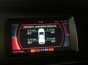

    Приветствую, имею проблему - постоянно пищит ошибка низкого давления в шинах. Система 7К3. Все 4 датчика в колесах работают и отображаются с давлением и температурой в соответствующем разделе mmi. После нажатия "запрограммировать шины" на пару минут все проходит, все значения горят зеленым. Через пару-тройку минут те же показания всех колес становятся красными и пищит ошибка. Сохранение показаний также не помогает. Похоже на то, что блок не обнуляет и/или не сохраняет значения. Подскажите, пожалуйста, кто знает - куда можно/нужно смотреть?
