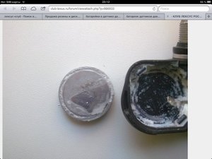

    На лексусах и тойотах народ меняет батарейки в датчиках. Хотя может там по другому запаяно.
      75,2 КБ
      206
