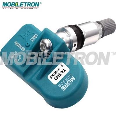

    Датчики такие?

    На летнем комплекте работают вот эти датчики. Точно такие же установил на зимний комплект. Но пока капризничают. ОООООчень интересно: почему статус 00Н.

    Да, у меня на одном комплекте такие точно работают нормально.
    На втором оригинальные VAG, тоже нет проблем.
    Возможно вам попалась подделка.
    UPD: Ещё такая информация пришла. Для правильной активации этих новых датчиков нужно после монтажа накачать давление больше 3 бар. Тогда они включаются и работают.
