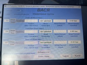

    Вася показывает только заданное давления в шинах.

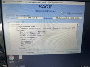

    #354 Zhovtanyuk, 3 сен 2021
    Сначала ошибка появлялась не сразу после инсталяции, а сейчас проехал несколько км , заглушил и ошибка есть.
    Поначалу сам занимался.
    Купил датчик и поменял его в заднем левом колесе (ничего не поменялось),
    Потом старый поставил в передне левое (без изменений)

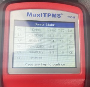

    Поехал к специалисту по TPMS.
    Он прибором проверил и сказал ,что не работает левый передний датчик, предложил свой датчик и сказал меняйте и забудете об этой проблеме.
    Я поменял и результата ноль.
    А он говорит едьте к электрику, датчики работают. Надо узнать, что это за ошибка: Датчик давления шин (превышен нижний предел).

    Вот фото с его прибора

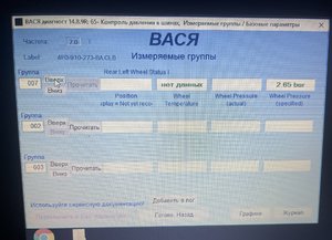

    Кажеться раньше Вася показывал актуальное давления в колесе.
    А сейчас только заданое
  19. Zhovtanyuk
    Zhovtanyuk Участник форума
    15 янв 2012
    258
    Q7 4.2FSI 07г.
    Вот так

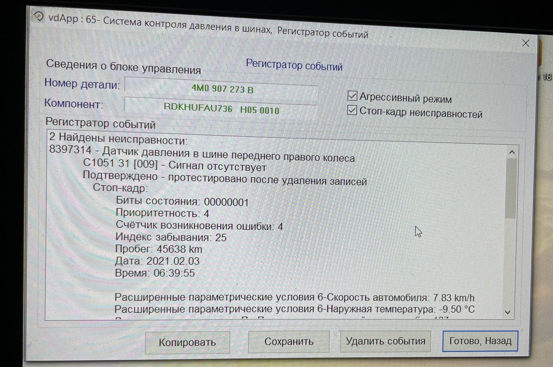

  20. Zhovtanyuk
    15 янв 2012
    258
    Q7 4.2FSI 07г.
    Фото
