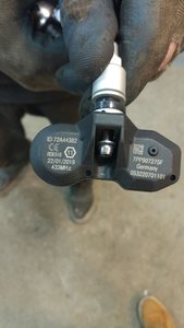

    #321 Virtuoz, 29 сен 2019
    Не похож совсем на оригинал!!
    У меня такой

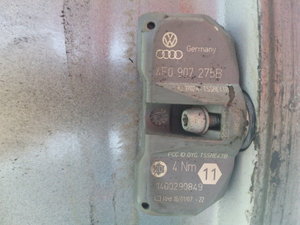

    18 дек 2018
    352
    Audi Q7 3.0 TDI CASA 2009
    странно, номера то одни и те же...
  4. Virtuoz
    Virtuoz Живу я здесь
    29 ноя 2011
    1.345
    Audi Q7 3.6
    #324 Virtuoz, 30 сен 2019
    Номера соответсвуют. Но это точно не оригинал.
    А в MMI правильно програмируешь колеса?
    Там три пункта:
    1. Показать давление
    2. Сохранить давление
    3. Программировать после замены колеса.
    В начале надо 3 пункт, потом 2 пункт.

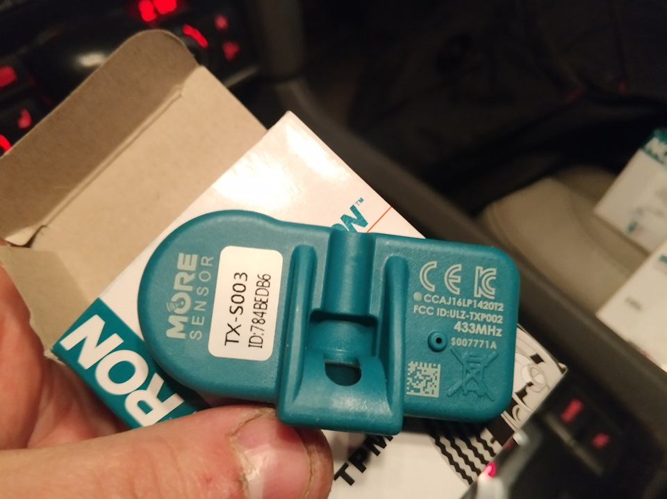

    ВНИМАНИЕ! По проблеме когда через 10 минут перестает работать ПОЛНАЯ система TPMS.
    Отчитываюсь для тех кто попадет в мою ситуацию.
    Проблема решилась!
    Что имели:
    Были куплены оригинальные датчики на Q7. Датчики работали, но работали только первые 10 минут после начала движения, дальше все скатывалось в ошибку по всем колесам. Из-за чего это происходило, одному богу известно.
    Так как ошибка была по всем 4 колесам то грешить можно было на любой узел системы. В итоге я заменил блок TPMS, центральную антенну и проверял связь каждого приемника с этой антенной. Но проблема как была так и оставалась.
    Что получили:
    Мне необходимо было собирать зимний комплект колес и соответственно для них покупать новые датчики. Мне посоветовали купить уже не оригинальные а взять Mobiletron TX-S003. Вчера поменял колеса и соотвественно датчики. После начала поездки почти мгновенно датчики подцепиличь и полтора часа показывали всю нужную информацию. Проблема решена.
    Остался только один вопрос, почему не работали родные датчики (при том что они были новые 2019.01 даты выпуска) - Остается лишь догадываться. Может быть брак, но тогда почему по всем 4 колесам. Может быть как то не так работали, но номера я брал в ЕТКА, EXIST и плюс тут на форуме подтвердили что номера верные датчиков.
    Итог:
    Покупая родные датчики и получив проблему похожую на мою, имейте ввиду мой печальный опыт. По факту я потратил почти 12-13 тыс рублей на датчики которые у меня не заработали. Mobiletron мне обошлись в два раза дешевле.
    Всем спасибо за помощь.
