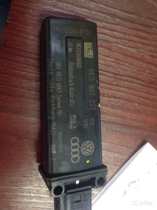

    Причем ошибки хаотические. Может ругаться на связь с передним правым колесом, потом может ругаться только на заднеее левое и тд. В последний раз вообще просто написал датчик давления в колесе, даже не написал какое именно. Сегодня увидел что продают центральную антенну всего за 1к. рабочую, вот решил заказать, посмотреть. Может дело в антенне...

    Решил посмотреть что пишут люди на туарег форуме и нашел один полезный комментарий. Говорят что если ошибка сразу по всем колесам выскакивает то скорее всего это центральная антенна. Антенну как я писал выше уже купил, в субботу буду на даче попробую поменять ее. Очень надеюсь что проблема действительно в этом.
    Единственное где есть сомнения, то что по антенне ни одной ошибки вообще ни разу не видел. А так же то что я снимал у себя эту антенну и даже разбирал, но ничего криминального я не увидел, влаги нет, все дорожки свежие.

    Заменил антенну на выходных, но к сожалению проблема как была так и осталась. Думаю что вариантов больше нет. Придется ехать к ОД. Ну либо подождать когда начнется зимний сезон и на другой комплект колес поставить новый комплект датчиков.
    По итогу что имеем:
    Заменил блок управления, центральную антенну. Полная проверка кодировок как TPMS так и других блоков. в адаптацию зайти не получается пишет что нужно ввести право доступа, но Вася к сожалению не дает никакой подсказки. Ошибок по связи с антенной или чем то другим нет. Только хаотические ошибки по по связи с датчиками. Может сразу по всем 4, может только по одному\два и тд.
