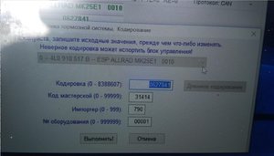

    Покажи кодировку своего блока АБС

  12. Skyler
    Skyler Участник форума
    18 дек 2018
    352
    Audi Q7 3.0 TDI CASA 2009
      188,8 КБ
      58
  13. going
    going Живу я здесь
    28 авг 2014
    2.437
    Q7 3.0 TDI 15
    Такую кодировку я незнаю
    Вот мои (с двух машин) кодировки блока АБС
    0038033 -- 3.0 TDI, подвеска пневма, стандартные тормоза
    0103569 -- 3.0 TDI, подвеска пневма, стандартные тормоза
    0562321 -- 3.0 TDI, подвеска пневма, стандартные тормоза , ACC
    0627825 -- 3.0 TDI, подвеска пневма, стандартные тормоза , ACC

    #294 Skyler, 9 сен 2019
    Странно, я эту кодировку вообще не трогал. Попробую поменять сегодня. Последняя очень похожа. Правильно я понимаю что с этими кодировками у вас работает 7k3?
    Спасибо! Отпишусь как испробую.

    да, на обоих машинах полная TPMS
