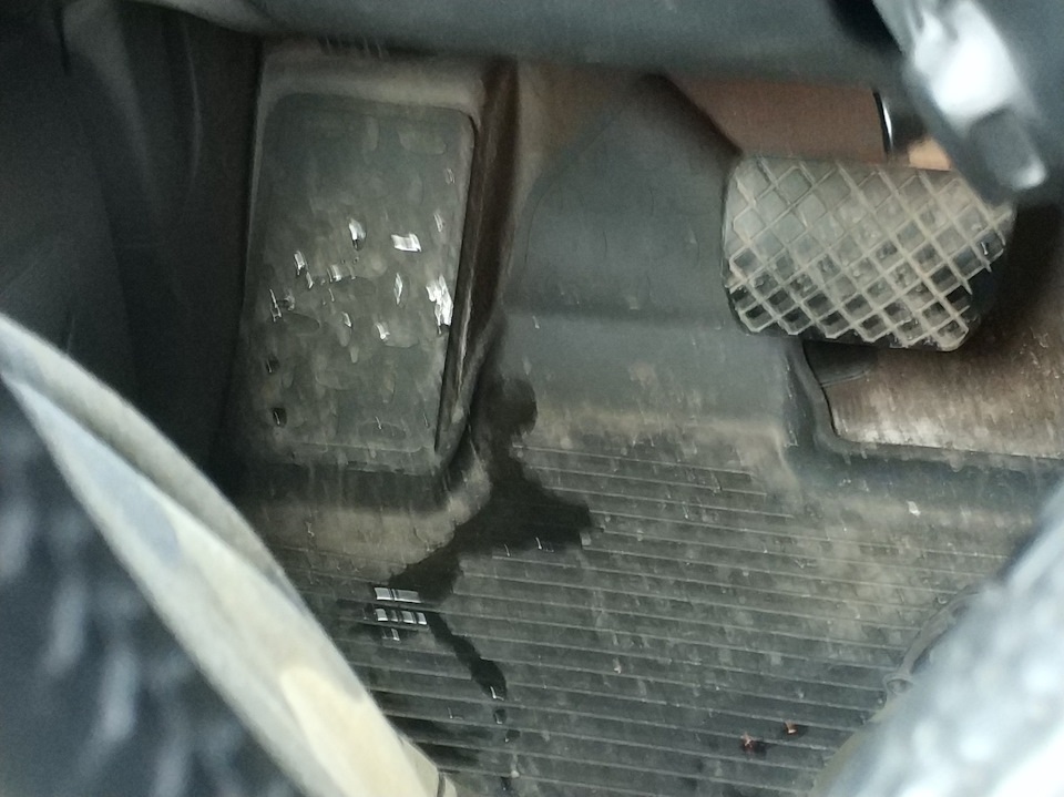

    ну тогда, либо питание блока либо сам блок, либо каншина до блока
    в силу особенности конктрукции, блок tpms на некоторых кушках заливает потоками с дренажда люка, стоит разобрать блок посмотреть состояние (вероятность не большая)
  11. Skyler
    Skyler Участник форума
    18 дек 2018
    352
    Audi Q7 3.0 TDI CASA 2009
    Так если я не ошибаюсь этот блок находится аккурат рядом с рулем, грубо говоря на водительском сидении над левой ногой. неужели и туда заливает?
  12. going
    going Живу я здесь
    28 авг 2014
    2.436
    Q7 3.0 TDI 15
    вот, мое фото, когда потекла панорама
  13. Skyler
    18 дек 2018
    352
    О как, не знал... Спасибо, попробую проверить...
