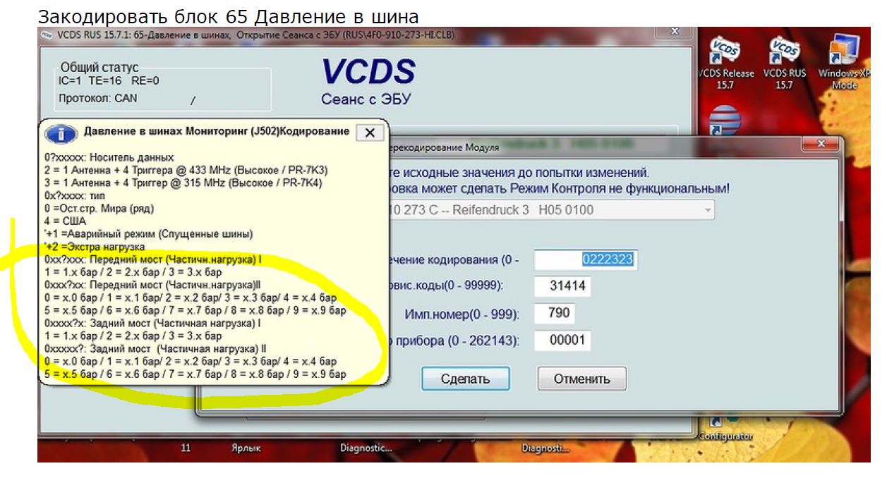

  10. going
    going Живу я здесь
    28 авг 2014
    2.436
    Q7 3.0 TDI 15
    зайди в блок tpms васей, он подскажет как сменить кодировку.
    Если не ошибаюсь, последние 4 цифры в кодировке это как раз и есть давление в шинах(две цифры перед , две циры зад)

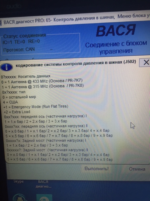

  14. Gesper2017
    Gesper2017 Новичок
    12 окт 2017
    50
    Audi 3.6 FSI 2007 г.
    Зашел в 61 блок. Как правильно прописать код? Сейчас датчики с частотой 315 MHz. Машина Америкос, что значит в кодировке тип? (США, остальной мир). Резина Extra Load +2 (к чему эти +2 добавлять?)
    Какой код полностью прописать, чтобы датчик реагировал на давление в колесах ниже 1.8-2 бар?

  15. Skyler
    Skyler Участник форума
    18 дек 2018
    352
    Audi Q7 3.0 TDI CASA 2009
    Пользуйтесь на здоровье. а Вообще это уже несколько раз дублировали в разных темах.
    Таблица кодировок контроля давления в шинах.
    6-значная кодировка включает в себя следующее:
    1. цифра
    Выбор системы:
    (Внешняя периферия, кодировка аппаратной части)
    Узнать, какая система установлена на автомобиле, можно, если в системе ELSA ввести номер шасси автомобиля в меню идентификации автомобиля, а затем запустить запрос.
    I7K7 A 1 Антенна, 433 МГц (Low-Line).........(0)
    I7K8 A 1 Антенна, 315 МГц (Low-Line).........(1)
    I7K3 A +4 триггер, 433 МГц (High-Line)........(2)
    I7K4 A +4 триггер, 315 МГц (High-Line)......(3)
    2 цифра:
    Кодировка функций
    I RDW (остальные страны).........................................(0)
    I RDW (остальные страны), аварийный режим.........................................(1)
    I RDW (остальные страны), extra Load........................(2)
    I RDW (остальные страны), extra Load, аварийный режим........................(3)
    I США .........................................(4)
    I США, аварийный режим..........(5)
    I США, extra Load ........................(6)
    I США, extra Load, аварийный режим........(7)
    3. цифра:
    Требуемое давление передних шин при частичной нагрузке
    I 1,X бар.......................................(1)
    I 2,X бар.......................................(2)
    I 3,X бар.......................................(3)
    4. цифра:
    I X,0 бар.......................................(0)
    I X,1 бар.......................................(1)
    I X,2 бар.......................................(2)
    I X,3 бар.......................................(3)
    I X,4 бар.......................................(4)
    I X,5 бар.......................................(5)
    I X,6 бар.......................................(6)
    I X,7 бар.......................................(7)
    I X,8 бар.......................................(8)
    I X,9 бар.......................................(9)
    5. цифра:
    Требуемое давление задних шин при частичной нагрузке
    6. цифра:
    K Указание: Если не указаны extra Load, аварийный режим, то соответствующие функции отсутствуют. Минимальное требуемое давление составляет для этого 1,4 бар.
    У функции extra Load минимальное требуемое давление составляет 1,6 бар.
    Пример кодировки: - 212223 -
    цифра 1: Система: + триггер, 433 МГц High
    Цифра 2: функция (конфигурация шин):RDW (остальные страны), аварийный режим
    цифра 3: Требуемое давление передних шин при частичной нагрузке 2,X бар
    цифра 4: Требуемое давление передних шин при частичной нагрузке X,2 бар
    цифра 5: Требуемое давление задних шин при частичной нагрузке 2,X бар
    цифра 6: Требуемое давление задних шин при частичной нагрузке X,3 бар
    Gesper2017 нравится это.
  16. going
    going Живу я здесь
    28 авг 2014
    2.436
    Q7 3.0 TDI 15
    #236 going, 2 июл 2019
    Что такое Extra Load без понятия
    символ вопроса в описании кодировки указывает место гд енадо поменять цифру
    Например
    0022424
    433 MHz
    Остальной мир
    ExtraLoad
    Давление передней оси 2.4
    Давление задней оси 2.4

  19. Gesper2017
    Gesper2017 Новичок
    12 окт 2017
    50
    Так а если у меня антенна в базе под датчики с частотой 315 МГц, можно написать 1022424 или писать 0?
  20. Skyler
    18 дек 2018
    352
    Совершенно верно. если у тебя 315 значит цифру ставишь ту которая ставит 315.
