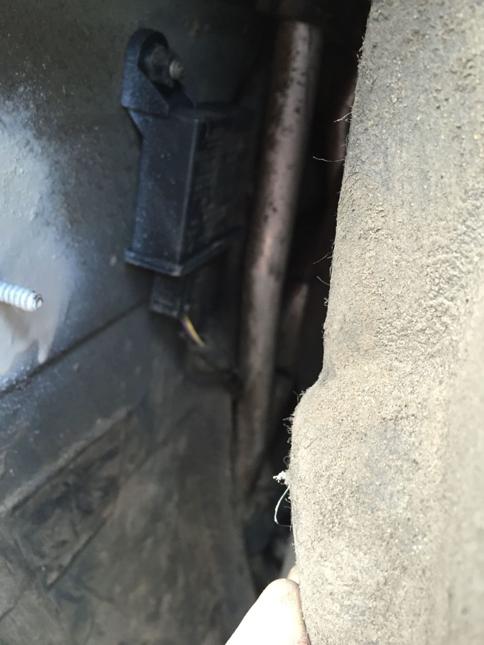

  6. going
    going Живу я здесь
    28 авг 2014
    2.437
    Q7 3.0 TDI 15
    Подозреваю что нету связи с этим датчиком (G433)
    Установлен за подкрылком
    Нужно проверить , проверить проводку от датчика до блока, а может сам датчик разгерметизировался и напитался воды и умер
    блок находится на томже кронштейне на котором висит блок управления уровня фар, только с другой стороны
    Возможно касяк в этой штуке (R96), находится рядом с компрессором кондиционера

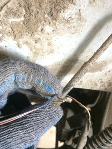

  7. khme-aleksandr
    khme-aleksandr Завсегдатай
    29 окт 2007
    961
    Ауди A8
    Это задний левый передатчик у вас?
    У меня точно такие же ошибки были. Пост 145
    Сгнил провод от заднего левого передатчика, только у меня проводка не как у вас идет, у меня провода от датчика идут под подкрылком, соединяются с проводами от датчика положения кузова в один жгут и только потом уходят в салон. Так вот на изгибе провод треснул и сгнил, соединил все заработало. И антенна и передатчик были целы. Поменяйте местами правый и левый передатчики и посмотрите переместится ошибка на правую сторону тогда передатчик, нет ищите сломанный провод.
  8. going
    going Живу я здесь
    28 авг 2014
    2.437
    Q7 3.0 TDI 15
    Это фото из отчета по до установки, естественно проводка по другому идет в оригинале

  10. khme-aleksandr
    29 окт 2007
    961
    Ауди A8
    Вот пока такое только нашёл [​IMG]

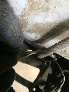

  11. Dila
    Dila Живу я здесь
    15 фев 2011
    3.080
    Audi SQ7
    Спасибо за помощь!
    Был провод перетерт, и сгнил
      350,9 КБ
      290
      459,9 КБ
      282

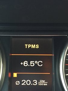

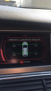

    Всем доброго времени суток! Подскажи, пожалуйста! После шиномонтажа загорелась ошибка. Программирование не помогло. Сначала один датчик не показывал, потом все замолчали(((
      329,5 КБ
      114
      318,7 КБ
      115
  13. sanches_203
    sanches_203 Новичок
    23 мар 2017
    4
    Ку7 3,6
    До шиномонтажа все работало чётко! Переобували аккуратно. Присутствовал при этом.
