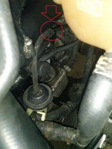

  15. ed_vard
    ed_vard Bad e-mail
    12 янв 2011
    59
    а6 с4 95г
    Все проблема кончилась .все было в одной трубочьке .
    в указоном месте она отсоединилась .
    всем спасибо
