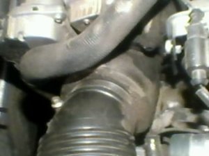

    Кроме того, вот логи по 001-010-011 каналам и еще посмотрите на фото (качество не очень), короче это патрубок от воздушного фильтра к турбинке, и вот в районе крепления с турбой масленые следы как старые так и вроде свежие. Что делать? можт это все взаимосвязано, так сказать причина - следствие?

    разгон в лог с 1000 об на 3 передаче без продавливания в кикдаун до 4000. Как я уже писал, эта ошибка появляется во время длительных поездок, и примерно на оборотах около 2000. А следы масла на фото никак не связаны с недодувом? можт патрубок какой подсасывает?

    следы - нет
