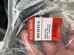

    Кстати недавно менял опять колодки задние. Снова поставил Brembo. Также на 5+ отрабатывают. Датчики с Али. Уточнил у ОД как датчики, ответили встали как родные.

    1 798,25 руб. -11% | LEESAFE 10 шт. OE No 4M0 615 121R тормозной датчик для AUDI Volkswagen тормозных колодок Предупреждение ющий контакт 4M0 615 121 R OEM 4M0615121R
    https://a.aliexpress.ru/_eLCdPX
    Этому продавцу написал-он прислал ссылку на 4 штуки

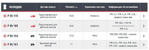

    2. Кто из владельцев бензинок или 7-местных дизелей ставил назад колодки Брембо?
    Не могу понять что у них по поводу датчика? На официальном (вроде бы) сайте на перед и зад выдает по 2 номера (видимо варианты на 5-ти и 7-ми местные комплектации)
    https://www.bremboparts.com/europe/ru/catalogue/audi-q7-4mb-3-0-tdi-quattro/000113404-1
    Моя комплектация (дизель 7 мест):
    1KQ Задние дисковые тормоза
    1LN Передние дисковые тормоза
    Насколько я понимаю на зад нужны P85161 (передние решил Ferodo заказать)
    Вот только не пойму почему для всех колодок указано что "Подготовлено для датчика износа", а именно эти "Звуковой датчик износа"
    То есть на эти колодки датчик не подключается или как?
    https://www.bremboparts.com/europe/ru/catalogue/pad/P_85_161

    2. Подготовлено для датчика износа, подразумеваетя, что на колодке есть место куда ставиться датчик износа, а сами датчики приобретаются отдельно.

    это я понимаю
    Вопрос был другой - почему у подходящих мне колодок не "Подготовлено для датчика износа", а "Звуковой датчик износа"
    отзывы, стоимость, сроки доставки (в основном последние 2 критерия)

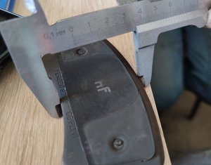

    Добрый день ! Подскажите пожалуйста, столкнулся с такой проблемой: решил заменить задние диски и колодки, заказал в экзисте согласно вин номера. При установке новых колодок выяснилось что старые колодки были шириной 52мм, а новые 59мм, что за беда такая и где заказать колодки нужной ширины ! Спасибо

    Q7 3TDI 2015
    Размер старой колодки, машина 3 литра дизель 5 мест, 2015г.в. Может какие нюансы с тормозной системой данного года ?
