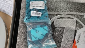

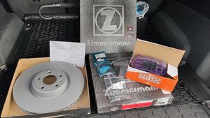

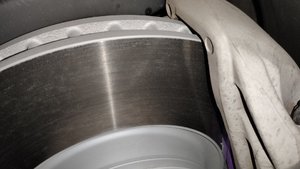

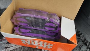

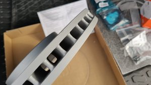

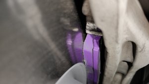

    Всем привет. Пробег 80000. Пришла замена передних дисков тормозных (совсем износились). Много чего писал уже в ветке. Есть ребята, которые присоединились совсем недавно. Напишу коротко о заменах (только перед). Родные с завода колодки прошли нормально. Второй комплект колодок был оригинал, жутко скрипели, свистели и это за 9 руб. Третий комплект колодок TRW. Они дешевле оригинала в разв. У них недостаток один (по крайней мере у меня), они быстро перегреваются и свистят при резком или плавном торможении. Да и плывут они при долгой, динамичной езде. Прошел я на них где то 4000. Терпение закончилось.
    Сейчас пришло время менять тормозные диски. Соответственно и колодки правильно также заменить. Оригинал был, TRW были, и решил взять NIBK. Сегодня заменили. Покатаюсь, притрутся и через пару тыс отпишусь. Кстати датчики взял FRENI. Очень достойное качество и стоимость не совсем убивает. Тормозные диски, колодки, датчики, и болты см на фото. Номера также на фото.
    P. S. Не спрашивайте почему взял 4 болта, хотя надо только 2. :) Вдруг один потеряется, а другой сорвёт. :) :) :)

    цвет у колодок смешной конечно...
  4. -HighLander-
    -HighLander- Живу я здесь
    14 мар 2016
    1.708
    Audi Q7 (4M) 3,0 TDI
    Модный чо :)))
