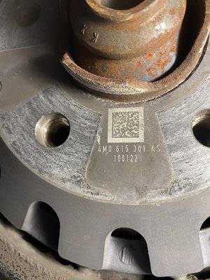

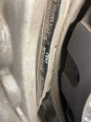

    Всем привет. Приобрел машину из америки (WA1LXBF71ND009941). Подошел вопрос к замене передних колодок. Соответственно возник вопрос колодки как у всех или нет? Просто на фото не пробиваемый номер. Машина ку7 2022г, 7 мест. Номер диска и колодок прилагаю.

    Колодки как у всех: 4M0698151BJ+4M0615121AB(1шт.)
