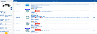

    Коллеги, привет! Подскажите- подбираю по каталогу АТЕ сейчас колодки- и вижу по 2 варианта на перед и на зад - отличаются по высоте. Подскажите, с чем это связано? Как понять, какие нужны мне?
    Надо менять вкруг диски/колодки.
    Я помню, была разница по передним тормозам в зависимости от 7 или 5 местной версии. В чем там отличия были? В суппортах или только дисках/колодках? Если только в дисках/колодках- то поставил бы себе, конечно от 7ми местной. Как определить какие для какой версии?

    У Audi Q7 4M есть 2 типоразмера тормозов. Приведу размеры тормозных дисков в мм:
    1. Дизель 5 мест: перед 350, зад 330
    2. Бензин и Дизель 7 мест: перед 375, зад 350
    передние колодки для 350 и 375 одинаковые, а задние для 330 и 350 разные
    если выбирать из ATE Ceramic, то https://www.audi-club.ru/threads/to...vybora-i-zameny.466564/page-138#post-12915943
    alexor нравится это.

    Передние
    Ate 13.0460-5678.2
    Ate 13.0470-5678.2 (керамика)
    Задние:
    Ate 13.0460-2796.2
    Ate 13.0470-2796.2 (керамика)
