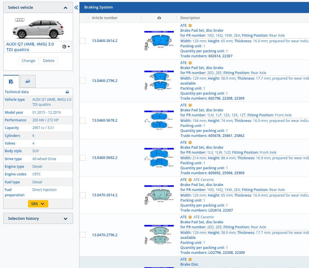

    Кстати у нас изменения
    4M0698151AP отмена, теперь это будет 4M0698151BH плюс 4M0698231A
    Снимок экрана в 2021-11-25 10-34-29.png Снимок экрана в 2021-11-25 10-34-50.png

    770
    Украина
    Ну я себе выбирал по этому номеру, а его взял отсюда. Поэтому за него и пишу. А для какого это авто, не всегда корректно отображается на сайтах производителей колодок, как и Хавк не указывает нашу машину, но колодки и мой номер совпадают

    По размеру они кстати один в один с 13.0460-2796.2, вроде должны поподойти.
