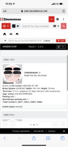

    колодки передние - 12к , номерок 25861.170.2

    #2470 Q7_4M, 25 авг 2021
    а дороже негде взять? :) у нас они меньше 100 долларов стоят
    https://avto.pro/part-258611702-ZIMMERMANN-405/

  14. SlasheR
    SlasheR Живу я здесь
    2 июл 2015
    3.272
    Q7 4M 16
    ну вот большинство цен - 150+
    то что 100 - думаю левак просто )

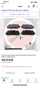

  15. 8855
    8855 Завсегдатай
    8 фев 2018
    770
    Украина
    У ОТТО так же два вида колодок на перед,
    дешевле за 90$
    дороже за 105€
    SlasheR нравится это.

  17. zlt
    zlt Живу я здесь
    30 авг 2017
    3.744
    Латвия
    Q7 60TFSIe 2026MY
    У "подороже" у поставщиков в перечне машин Q7 нет. И вообще все кончается для этих колодок на A5
