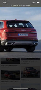

    Всем привет
    Скажите пожалуйста, на переднем и заднем бампере есть такие накладки в цвет серебра. Типо как off-road пакет.
    Решил сделать антихром но на эти части не клеиться плёнка. А красить и снимать весь бампер не хочется
    Так вот вопрос ?
    Можно их снять без снятия бампера?
