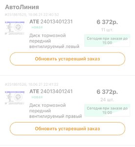

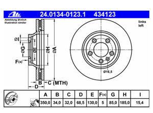

    Подскажите пожалуйста
    Диски ATE на 2019 год идут левый и правый?
    Не могу разобрать. Скину скрин
    Спасибо
  2. Den86
    Den86 Участник форума
    9 ноя 2020
    267
    Польша
    Q7 55 TFSI 2023
    Поясните плиз
    «Одинаково направлены» это так может быть либо это не правильно скомплектован комплект дисков?
  3. Rishat T
    Rishat T Участник форума
    3 янв 2014
    330
    Башкортостан респ.
    AUDI SQ7
    Все верно!
  4. Rishat T
    3 янв 2014
    330
    Башкортостан респ.
    AUDI SQ7
    Нет, просто производитель не парился или задачу ему не ставили. Все диски левые. Не сильно это критично, не парьтесь.

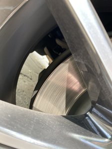

    Вот и еще одно непонятное слово да еще на 30%. И тоже спрошу что Вы назвали "эффективностью"? Напомню, что был еще вопрос https://www.audi-club.ru/threads/to...vybora-i-zameny.466564/page-108#post-12839250
  15. Rishat T
    3 янв 2014
    330
    Башкортостан респ.
    AUDI SQ7

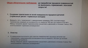

    Ребята с Ауди дали памятку для проработки колодок. Может кому пригодиться.
    max1 нравится это.
  16. Rishat T
    3 янв 2014
    330
    Башкортостан респ.
    AUDI SQ7
    У вас 350 диски. Не идут.
    Левый, правый только на 400 мм диски.
    ussr1980 нравится это.

  19. ussr1980
    ussr1980 Завсегдатай
    27 апр 2019
    571
    Audi Q7 3.0 TDI ‘19
    Там как раз 350
